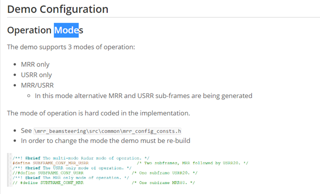

请问,开发毫米波雷达时,用的工具软件是ccs+awr1843boost雷达板卡,要实现测距功能,使用MRR的Demo例程,如何设置chirp信号,要使用mmwave studio或者SysConfig工具吗?另外,基于上述的Demo,雷达模式只能有这一种吗?如果要改变雷达模式,请问如何设置?

你好,请问,我的串口收到的数据进行fft后,解算的结果显示近距离是正常的,但是,超过15米距离,fft的峰值就没有了。请问这是什么问题?会不会是使用的USRR超短距离模式?TI的AWR1843BOOST采用USRR超短距离模式的测距范围是多少?SRR和MRR分别是多少距离范围?哪里可以查看到?
