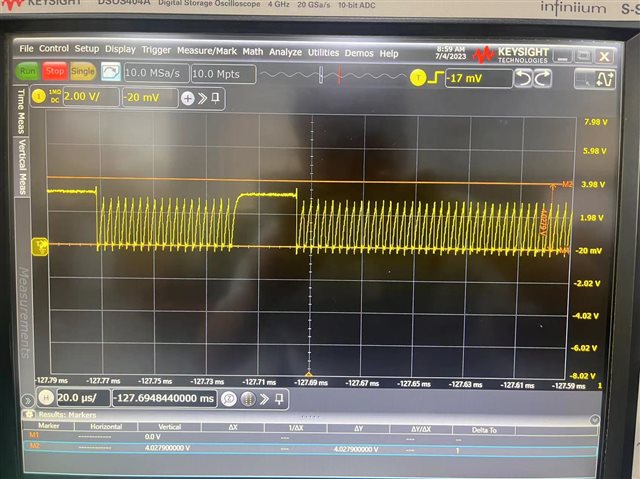

尊敬的TI团队,
目前我在使用IWRL6432BOOST的过程中遇到了一个棘手的问题,急需你们这边的技术支持,我想使用IWRL6432BOOST提供的4颗INA226芯片来监测雷达各种模式下的功耗状态,使用了官方提供的示例代码,下载到开发板运行发现I2C无法读取INA226芯片电源数值,我随机对开发板的I2C总线进行了测量,发现I2C_SDA与I2C_SCL信号并非正常的PWM波形,我仔细检查了接地都是正常的,我想请问需要对开发板做什么操作或者对示例代码进行何种修改才能使I2C通信正常?以下图片是本次测量的I2C波形:
我将S1.6拉高后,INA226依然不能正常读取数据,我再次测量了I2C总线的SCL与SDA信号线,发现其PWM波形的脉宽依然过窄,可能INA226芯片无法正常解析总线上的指令,导致读取数据失败,请问有什么好的建议来解决该问题吗?
我是基于官方例程“MMWAVE_L_SDK_05_02_00_02\examples\mmw_demo”进行测试的,目前未对驱动进行更改,仅添加了注释,附件为我测试的代码。IWRL6432_SDK_05_02_00_02.rar
您好,
并不支持 INA226上的功率测量,有关功率测量,请参阅以下xWRL6432 Low Power Radar - Power Optimization Techniques" appnote. Section 5,需要对硬件进行一些修改才可支持低功耗测量。 只有在更改后,SDK 才支持功率测量。
