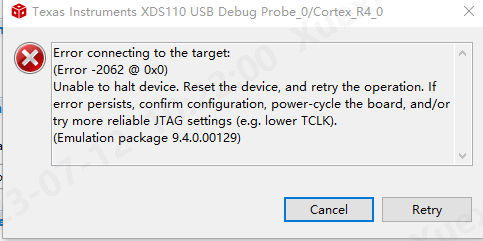

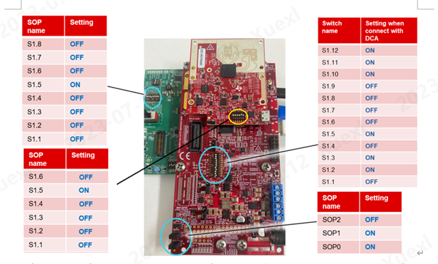

这颗板子客户反馈无法使用,用TI.com的操作指南,按照官方提供拨码方式,是没有办法连接的,希望工程师协助处理,谢谢

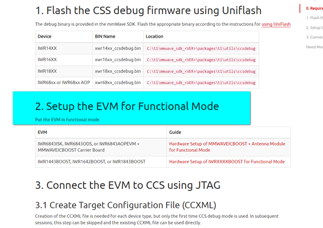

ccs debug firmware烧写了吗?如果确保操作步骤都没有问题,换一根线再试试看。
烧写完之后有执行第二步改成functional mode吗?我看截图中是flashing mode。
