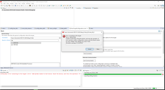

Target Config设置如下:

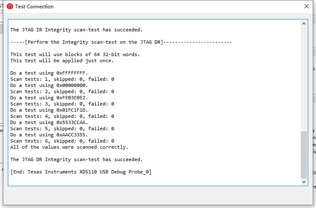

test connect时也是成功的:

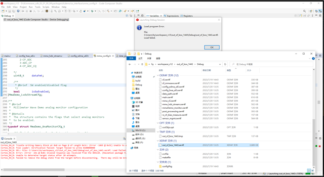

但是当我点debug时,会弹出error 2062的错误弹窗:
试了好几次,都是这样,没有任何变化,sop模式是debug模式,sop2:0(011)。

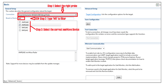

请看一下是否按照C:\ti\mmwave_sdk_03_05_00_04\docs\mmwave_sdk_user_guide.pdf文档3. 2. 2. CCS development mode上的步骤操作的?
你好,
请确认你先烧写ccs debug bin到板上,然后SOP=001,然后尝试连接仿真器。
