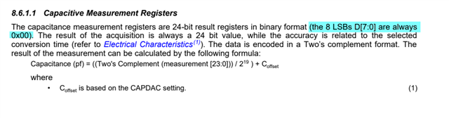

ti专家你好,
手册上讲FDC1004的测量结果跨越2个寄存器地址,必须要读取两个寄存器才能获得完整的转换结果。,同时,提到测量寄存器是二进制格式的24位结果寄存器,采集结果始终为24位。但是FDC1004不是16位AD吗?采集出来的数据如何存放,如何获得原始AD值数据,而不是转换之后的电容值?
  • 您好,
     是的,采集结果始终为24位,以二进制补码的格式存放在两个16bits 寄存器中,第一个寄存器存放高16bit,第二个寄存器的高8bits 存放低8bits,第二个寄存器的低8bit始终是0x00。具体见下面截图说明:
    通过下面截图中公式1将寄存器结果转换为电容值。

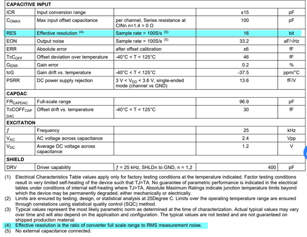

    您说的是16 bit 分辨率吧?看下注释中的分辨率定义,它是转换器满量程与RMS测量噪声的比值。
