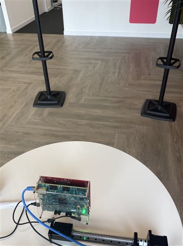

在使用MMWCAS-RF-EVM检测物体时,无论如何变换测试场景,我发现mmwavestudio的post-processing结果都十分接近并且物体的位置完全不准确。我使用了Lua脚本进行数据采集,分别是Cascade_Configuration_MIMO.lua及Cascade_Capture.lua,波型参数是默认值并且test_source_enable的值是0,如下:

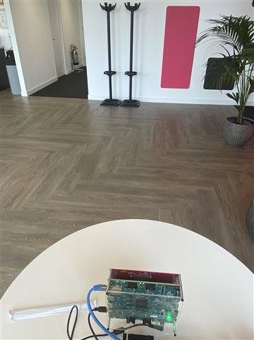

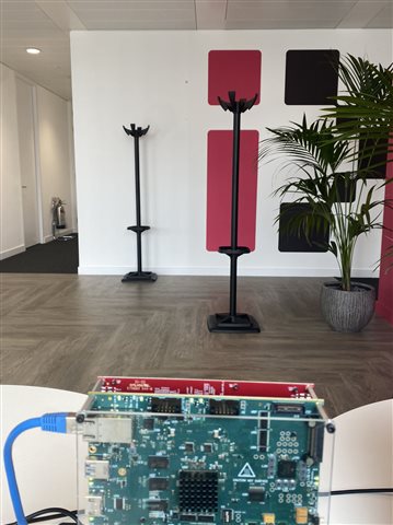

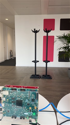

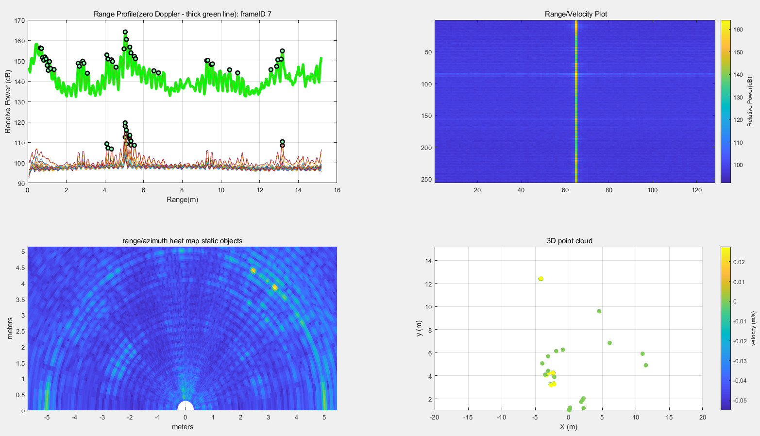

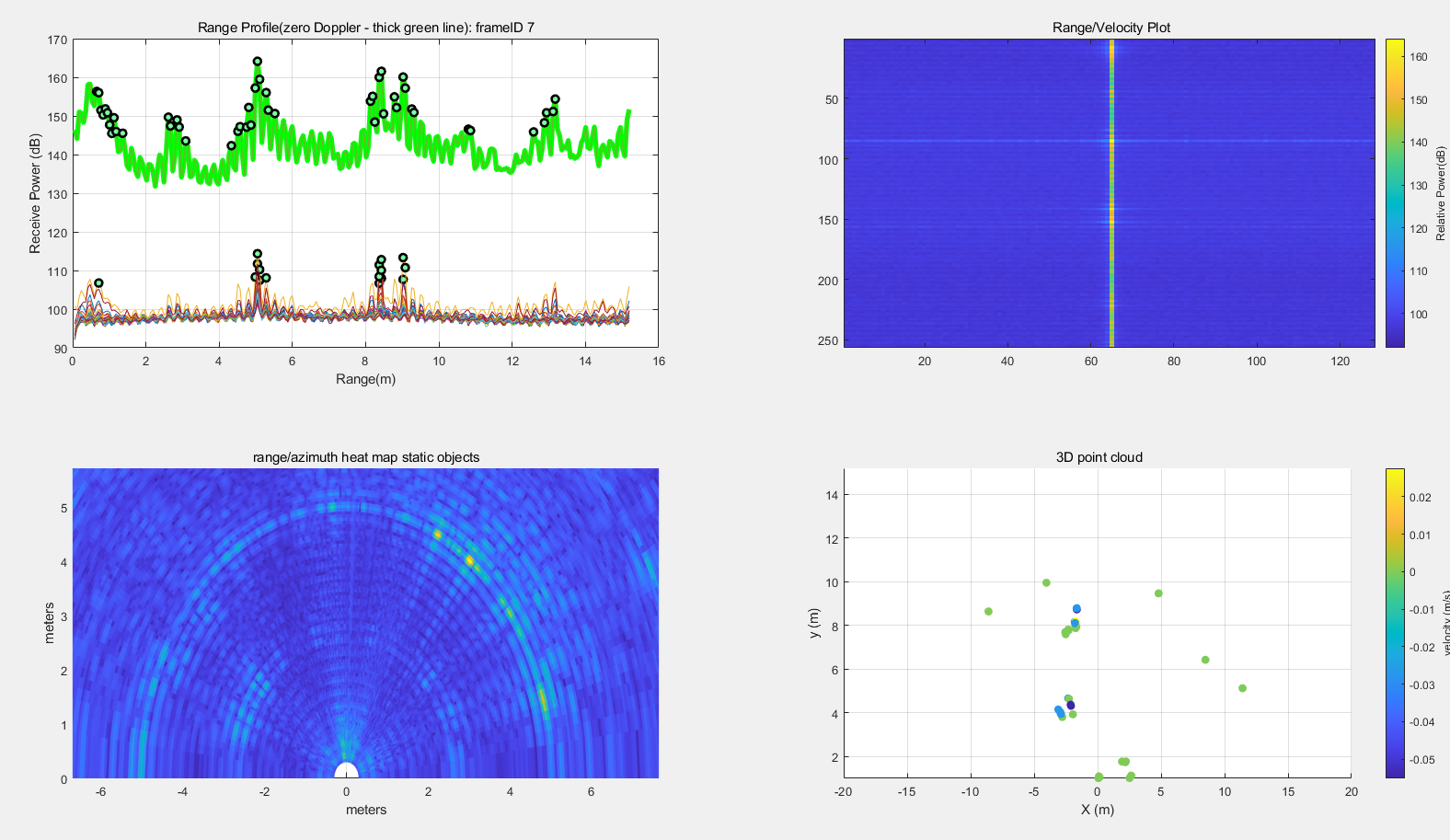

测试场景1及对应的结果(3米左右的两个金属物体):
测试场景2及对应的结果(3米左右的两个接近的金属物体):
测试场景3及对应的结果(一个在3米左右另一个5米):
请问如何解决这个问题?

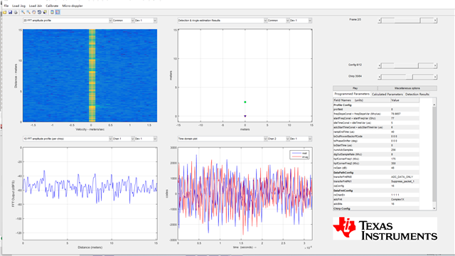

  • 你好,
    从1DFFT看在2.5m处有目标。如果你把两个金属目标都拿开,是否结果还是相同?
    请问你之前有成功检测过么?建议前使用角反进行测试。
  • 你好Chris,
    这两个金属目标能被单芯片AWR1843精准的检测出来,并且这个2.5m的目标一直存在。
    之前没有成功检测过,检测别的物体比如人也不行。我又做了如下测试,
    Test scene 1 (2个目标距离传感器2米远):
    Test scene 2(2个位于左侧的物体离传感器4.7米远):
    Test scene 3(2个位于右侧的物体离传感器4.7米远):
  • 请问有没有可能是软件版本的问题,我目前DFP firmware02.02.04.00, mmWavestudio是2.1.1.0
  • 你好,
    用processor sdk for radar可以正确检测到目标,所以板子本身是没有问题的。
    mmwave studio请使用2G版本的,下载链接:MMWAVE-STUDIO-2G IDE, configuration, compiler or debugger | TI.com
    但我认为你的问题和studio版本关系不大。后处理建议使用你自己的处理代码。mmwave studio里的后处理IDFFT看的是单个chirp的。
