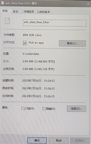

通过对cf.json的修改成包最大大小为3MB。通过实际的测量发现每个包的大小是2.99MB(3144960字节)。
正交采样为32bit(实数16bit,2个字节,虚数16bit,2个字节),共4个字节。
采集到数据的大小=正交采样4字节×帧数×chirps数×ADC采样点数×发射天线数×接收天线数
通过上面的计算     文件大小3144960÷正交4字节÷256采样数÷4发射通道数÷1接收通道数=767.8125  发现不是整数!
想到了解是怎么分包,以便将每个包合一起使用。
