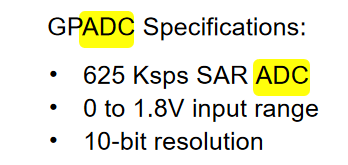

在AWR1843的数据手册中,首先列表写了ADC的精度为12位,但后面介绍又说是10位,所以到底是几位呢?
这里讲是12bit
但在9.4.1节讲又是10bit
所以它到底是几位呀? 它又是这样组成16位数据放到ADCBuffer里的呢?

一个是TX端的ADC,一个是通用的ADC,可以看一下数据手册上的框图Figure 4-1.
射频前端ADC出来的是16bit,可以配置成12, 14, 16bit。请看下面的帖子。
https://e2e.ti.com/support/sensors-group/sensors/f/sensors-forum/753266/ccs-awr1642-how-is-the-sampled-data-converted-to-16-bit-data
