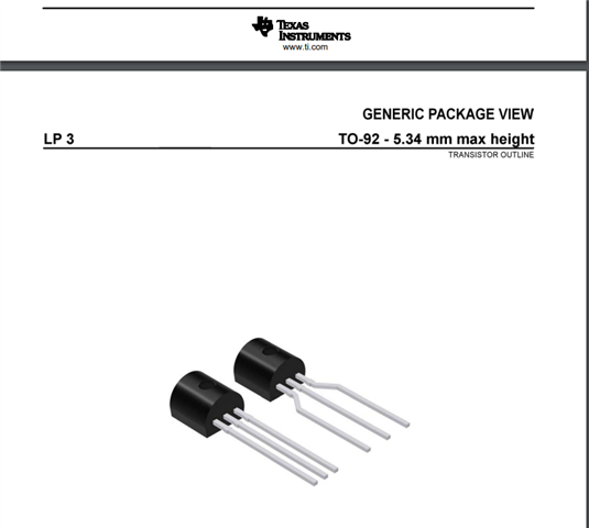

各位大神你们好,我想咨询一下LM35CAZ/NOPB和LM35CAZ/LFT4的区别,后面的尾缀NOPB和LFT4直接是什么区别?是包装方式不一样还是脚位不一样?
芯片PDF显示有两个不一样的脚位,请问
NOPB对应的是
吗?
LFT4对应的是
吗?
各位大神请解读一下,谢谢
您好,
是的,包装方式不一样,包装数量也不一样,NOPB是散装的在盒子里,管脚是直的,LFT4的有编带 ;
您描述的 NOPB和LFT4对应的是图片是正确的,具体见下面手册说明:
NOPB 是 bulk pack
LFT4 是 Taped pack Option 2
