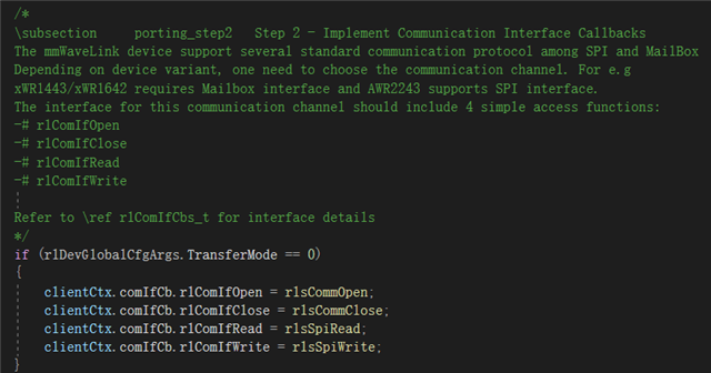

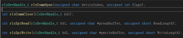

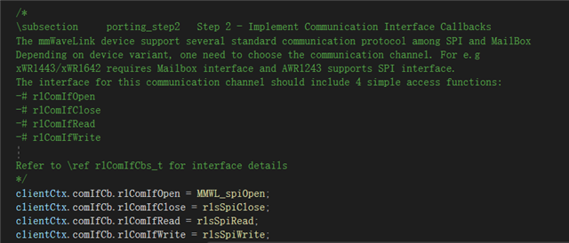

TI工程师,你好,我想把mmwave_dfp的example例程中的代码移植到外部的一个ARM芯片上,在移植过程中需要完成步骤二(完成通信接口回调函数),需要实现SPI的打开、关闭、读和写,但是给的例程中不能看到SPI打开和关闭函数是怎么实现的,有几个问题想询问一下
(1)为什么要写SPI的打开和关闭函数,要实现的功能仅仅是接收开启标志和设备标号,然后决定哪一个设备与主机通信吗?
(2)SPI中的片选信号就可以控制主机与哪一个设备通信,例程中的函数是否也是用片选信号实现的?还是有单独的实现方法,有没有参考模板,例程中只声明了函数,如何实现无法看到?
(3)如果外部的ARM芯片上有SPI接口,还需要完成SPI打开和关闭函数吗?
