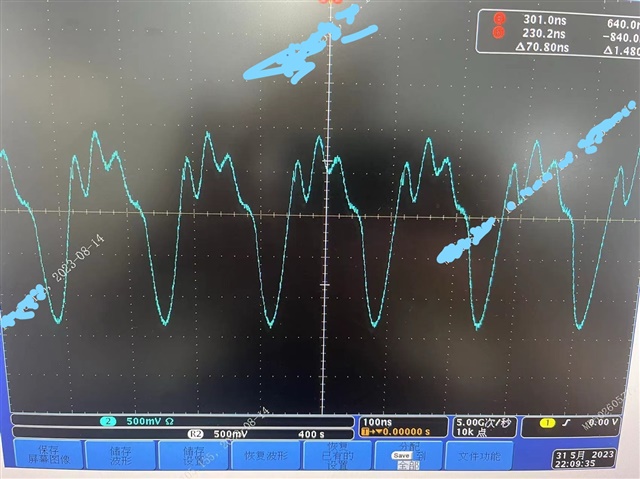

1、Does the chip require oscillating waveforms as shown in the figure below?
2, how does the internal core calculate the frequency of Fin, and is the number of pulses calculated by a fixed time? How does the counter convert a sine wave to a square wave?

  • Amy 您好,我直接中文吧,我想确认两个问题,1、第一个内部core计算振荡频率是通过比较参考时钟和外部lc振荡波形在一固定窗口时间的波形重复计数吗?
    2、如果我是用差分输入模式,而两个输入端的正负半周波形不对称,如上图所示,影响FDC2112的输出结果吗?
  • 1、是通过计算RCOUNT设置的时间间隔或者说窗口时间内多个传感器信号周期内的参考时钟周期数来估计传感器信号频率。

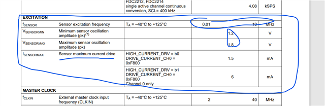

    2、看上述波形幅值不满足规格范围:1.2V~1.8V,建议您参照datasheet 第10部分的设计步骤调节 IDRIVE值。
    我不确定是否会影响FDC的输出,但是您可以根据输出DATAx和示波器测量的传感器fSENSORx 频率根据下面公式来验证输出是否正常
    DATAx = fSENSORx x 212/fREFx
