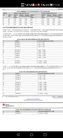

我想请问一下我们用AWR2243芯片级联时,用了移相器,在做移相器校准时,参考了“Cascade Coherency and Phase Sifter Calibration Application Note”这篇文章,我们打算使用角反进行移相器校准,调用了AWR PHASE SHIFTER CAL DATA RESTORE SB接口,我们使用这个接口时,遇到了以下问题:
1.我想问下bite[0]和bite[1]的顺序问题,比如我现在有一个数258,它的二进制是100000002,那我应该在字节1中存储00000001,字节0中存储00000002,还是字节1中存储00000002,字节0中存储00000001呢?
2.利用角反收集数据时,对每根天线可能的移相值(5.625的倍数)都需要配在同一个frame里么?还是只需要配我们所需要用的移项值?如果是后者,其它我们没有使用到的移相值应该怎么处理,传入的相位值写0么?还是相应的相位值,如移相5.625°,我们没有使用到,那么我们在接口输入移相值时,应该输入5.625,还是0?
3.即使我们使用了某个移相值,如5.625,我们测得移项为0时,得到的角反相位为1°,移项为5.625时,我们理论上得到的角反相位是6.625°,实际利用角反测得的相位为6.5°,那么我们在接口中对应移相值5.625传入的参数应该是什么?是6.5,还是6.5-1=5.5,还是6.5-6.625=-0.125呢?

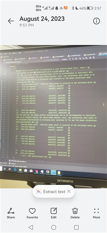

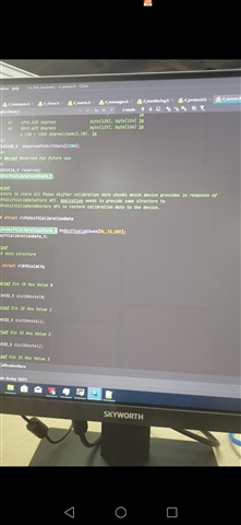

  • 当我们把参数传给接口AWR PHASE SHIFTER CAL DATA RESTORE SB时,需要把不同移相的值传入到一个数组byte中,我们并不知道接口是怎么样处理byte内部的数据的,所以我不知道接口要求大端序还是小端序,这应该跟你们设计的接口有关,你可以告诉我们么?还是以258的例子,我应该以byte[0]=00000001,byte[1]=00000002传入,还是以byte[0]=00000002,byte[1]=00000001传入?我这里的byte指的是我提问中的图片里的byte数据,我们的具体的数据接口是下面图片这样的,我们要把数据传到observedPhShiftData这个128元素的数组中。

  • 我们已经通过实验确定了API的用法,但是我们还有一个问题,就是我们的AWR2243芯片是四块级联,我们一共有12根发射天线,12*64=768,也就是说,我们需要在同一帧内配768个chirp,但是一帧内应该只能配512个chirp,关于这个问题我们应该怎么处理呢?或者我们对每根天线不需要配64个chirp,只需要配我们使用到的移相值,那我们那些不使用的移相值怎么处理呢?
