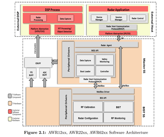

1、如mmWave Radar Interface Control(Revision 2.23)的Figure2.1所示:
我们使用的是AWR2243,红色部分框图为我们的处理器部分。我们使用LVDS和FPGA连接。CQ BUFF的数据通过LVDS传到FPGA.

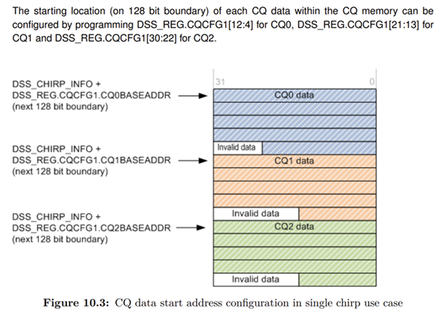

2、mmWave Radar Interface Control(Revision 2.23)第460页关于CQ data memory描述:

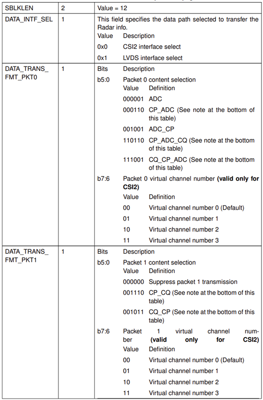

文档中DSS_REG.CQCFG1寄存器,是否就是对应2243的通道配置子模块:AWR_DEV_RX_DATA_PATH_CONF_SET_SB?

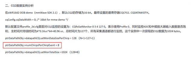

3、你们分享的“TI毫米波传感器CQ2数据的含义和使用”一文中,
红框里的参数是什么含义,我们的CQRxSatMonitor分别是:0 3 4 32 0,因为不知道红框里参数含义,
所以不知道怎么计算我们的CQ2数据为多少字节。
还请麻烦给解答一下,谢谢!
  • 文档中DSS_REG.CQCFG1寄存器,是否就是对应2243的通道配置子模块:AWR_DEV_RX_DATA_PATH_CONF_SET_SB?
    从寄存器名字看,是指定CQ数据存放的地址。由于AWR2243是一个MMIC,用户获得的数据是从LVDS或者CSI2直接得到的,是不需要关系CQ数据在AWR2243内部的存放位置的。

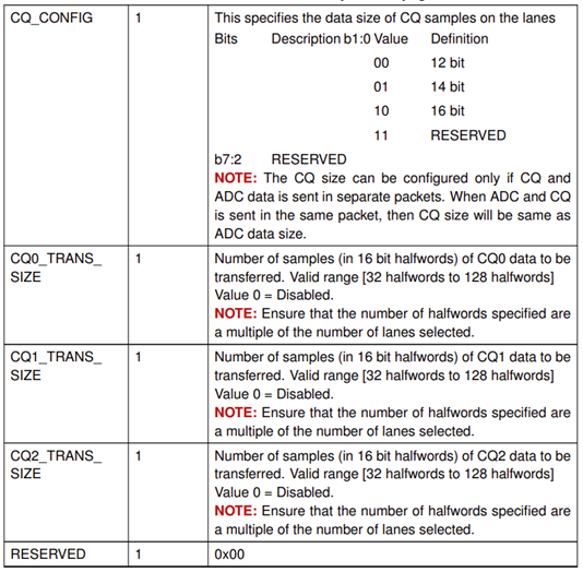

    红框的参数是一个chirp中断输出多少个chirp,对于AWR1642有4个接收通道,并且可以设置几个chirp产生一个chirp中断。对于AWR2243这部分是不能设置的。对于AWR2243CQ输出的数据量,你们按照你们总的时间片数*16bit(如果输出16bit)即可。
    关于LVDS输出使能CRC,能否尝试仅仅输出ADC+CRC,看是否有CRC输出?
