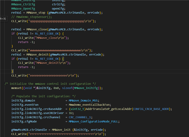

  • 您好,关闭是先mmwave_stop然后再mmwave_close 我记得后面好像还有一个mmwave_deinit 是否都要做才能断掉mmwave的流,然后初始化是mmwave_config 然后在 mmwave_init吗 还是直接mmwave_init 打开模块是不是就mmwave_open 然后启动雷达扫描是不是就是mmwave_start
  • 您好,关闭mmwave需要先调用mmWave_stop来停止雷达的工作,然后再调用mmWave_close来关闭mmwave模块。如果需要完全断掉mmwave的流,还需要调用mmWave_deinit来释放mmwave模块所占用的资源。
    初始化mmwave模块的过程是先进行配置,然后再调用mmWave_init来初始化。所以正确的顺序是先调用mmWave_config进行配置,然后再调用mmWave_init进行初始化。
    打开mmwave模块可以使用mmWave_open函数。
    启动雷达扫描可以使用mmWave_start函数。

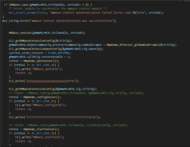

  • 您好,我现在的情况是close deinit 然后init 之后我再去open 发现程序会直接中断,open直接error
  •   您可以看一下,我这样写到初始化之后就会直接卡死还是中断了,我要怎么改呢
  • 您好,
    可能有几个原因需要考虑:
    1. 初始化过程是否成功完成了所有必要的设置和配置。请确保在初始化(init)过程中所有必要的参数和状态都被正确设置。
    2. 在关闭(close)和初始化(init)之后,是否正确地释放了所有资源。关闭(close)操作应该释放所有与设备相关的资源,以便在下一次打开(open)时重新初始化。
    3. 在打开(open)操作之前,是否检查了错误码或错误状态。某些设备或接口在打开(open)时可能会返回错误码,指示打开操作失败的原因。请确保在打开(open)之前检查错误码,并根据错误码进行适当的处理。
    4. 在初始化(init)和打开(open)之间是否存在其他操作或配置。某些设备或接口可能需要特定的顺序或操作来成功打开。请确保在打开(open)之前按照正确的顺序执行必要的操作和配置。
