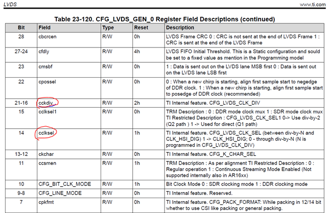

你好:
使用lvds传输rawdata数据,现在需要配置300M的DDR,发现手册上只有分频,没有倍频的配置,
在bit14,cclksel设置0;
bit16-21,cckdiv设置1时,分频为450M/1=450M的DDR;设置2时,分频为450M/2=225M的DDR;
请问,如果想配置300M的DDR,怎么配置?
