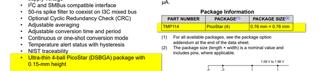

您好,请教一下TMP114的封装PicoStar (4)与DSBGA(4)的区别在哪里?
您好,我看数据手册TMP114就一种封装PicoStar也是DSBGA封装呢。

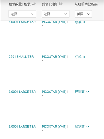

在订购这里也是只有一种PicoStar封装:
您好,我是想请教一下PicoStar是不是在DSBGA上做了什么优化?要不为什么要改名字,谢谢!

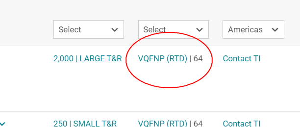

您好,我理解的是PicoStar封装是一大类,其中包含DSBGA这种封装形式。
比如我随便看了一款器件的封装,VQFNP封装,括号里是RTD,S-PVQFN-N64封装形式。https://www.ti.com/lit/ml/mpqf141c/mpqf141c.pdf
