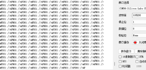

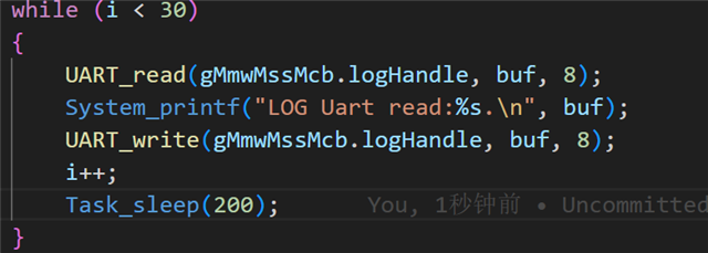

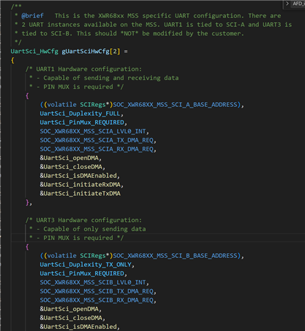

目前使用B组不能够使用CLI,UAER_read()函数一直读取到的一个空数据,导致CLI功能使用不正常.
如何复用引脚?
B组UART是否只提供了TX,没有RX?
A,B 两组UART的有什么不一样?区别是什么?

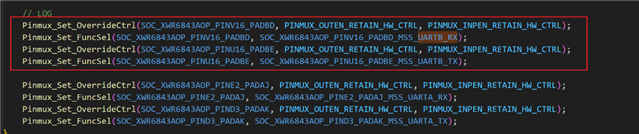

我提供了我的代码复用参考

请问参考的是哪个demo例程? TI的EVM板通常有一个uart口是用来发送log数据到电脑显示的,所以只用到了TX管脚。如果您是自己的板子,硬件上UARTB口的TX, RX都可以用的,只要Pinmux管脚复用配置正确。

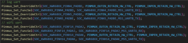

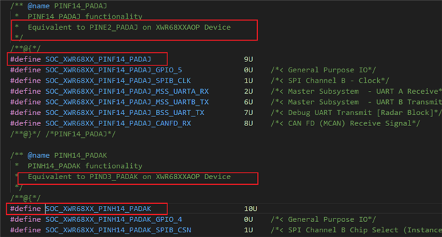

我修改了这个配置后B组UART可以接受数据,但不确定是否会有影

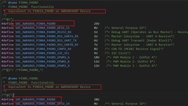

请问您用的是IWR6843AOP吗?按照上面的管脚配置UARTB可以接收数据?
因为我在AOP datasheet里没有找到您代码里配置的N4, N5, H14, F14管脚。
https://www.ti.com/lit/ds/symlink/iwr6843aop.pdf

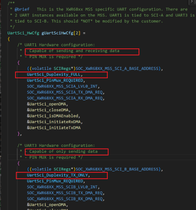

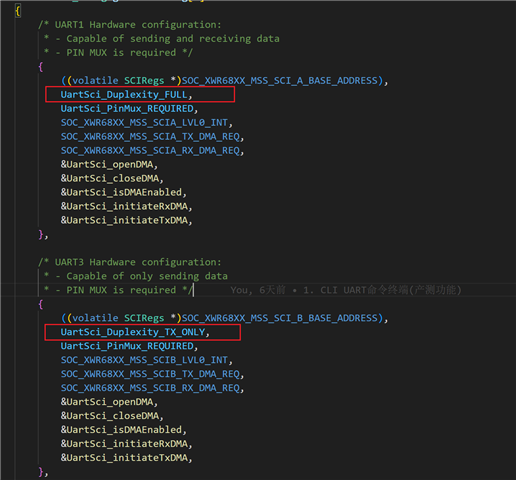

我看了硬件配置信息,B组UART只支持TX,RX是不支持,A组是TX/RX都支持,我怎么修改这个硬件配置?
请问参考的是哪个demo例程? 您板子上的UARTA和UARTB在硬件上怎么连接的?您说的是B组UART只支持TX, RX不支持是自己的板子吗?

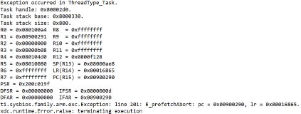

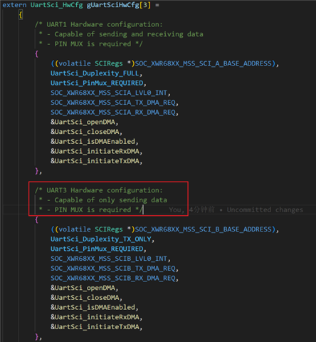

程序崩溃的原因,我通过排查代码发,当我修改硬件配置gUartSciHwCfg(SDK源码)结构体时去初始化DPM,会导致程序崩溃.这是什么原因导致的?
DPM会用到UART配置吗?只要我屏蔽gUartSciHwCfg代码时,程序可以正常运行,但是UART B组的RX功能失效了
请问为什么要在uart结构体里去初始化DPM? 具体是怎么初始化的?程序崩溃是代码跑飞了?
