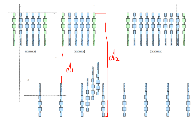

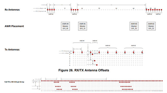

对于官方的一些参考文档中,我有一些问题:
对于上图中的疑问,可以看出该阵列是异构的,我有些不明白这样排列天线阵列的用意,比如说接收天线为什么要分成三个部分排列,中间分别相距4*波长和16*波长的距离有何用意?发射天线里沿纵向伸出的三根天线有何用途,他们之间的间距为什么不同?间距分别是0.5*波长,1*波长,1.5*波长,这其中有什么特殊用意?
对于上图的疑问:上图中上排是接收天线,下排是发射天线,但是我想知道该天线是从那个头发射和接收信号的(由于图中发射信号本身有一定的长度),换而言之,我想知道发射天线与接收天线的相对距离,对应的应该是途中的d1,还是d2?
