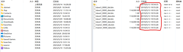

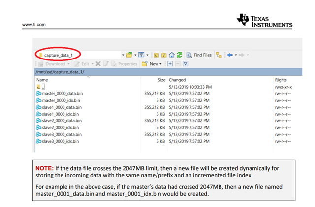

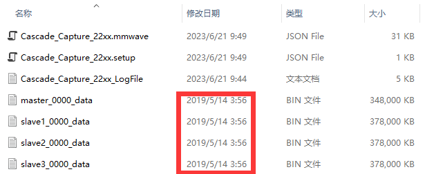

使用AWR2243 Cascade Radar EVM和配套的MMWCAS-DSP-EVM进行开发,
雷达实际的采集时间为2023/6/21 9:49,但是生成的ADC文件的时间却是2019/5/14 3:56,请问如何让产生ADC文件的时间与上面相同?
这个数据是使用mmwave studio采集的,未修改任何代码。

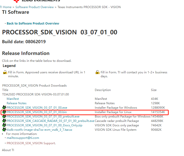

You would find 3.7.1 downloadable from http://software-dl.ti.com/processor-sdk-vision/esd/TDAx/vision-sdk/03_07_01_00/index_FDS.html.

Hi,Chris Meng,
http://software-dl.ti.com/processor-sdk-vision/esd/TDAx/vision-sdk/03_07_01_00/index_FDS.html 提供的代码是VISION的,我们购买的设备是AWR2243级联雷达,按照操作文档,产生的启动文件(MLO u-boot uenv)放在SD卡中,无法启动雷达设备,
请问是代码版本选择不正确导致启动文件不对吗?

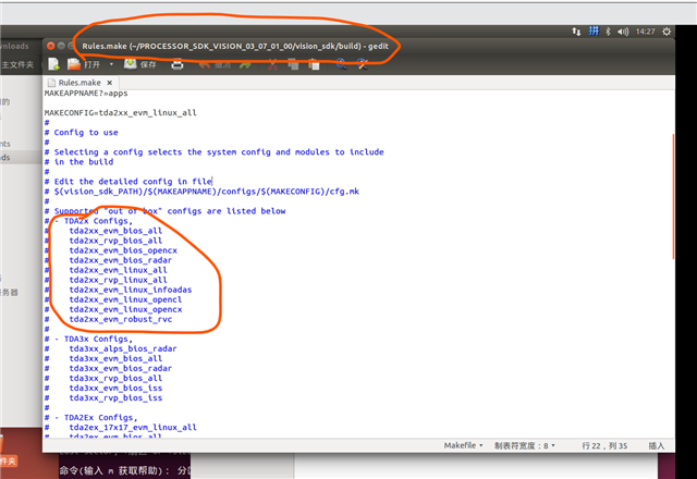

Hi, Chris,
设备为AWR2243级联雷达, 当前使用的SDK版本为 PROCESSOR_SDK_VISION 03_07_01_00 (上述链接中的sdk),在build目录下的Rules.make文件下选项没有找到tda2xx_cascade_linux_radar and RADAR_STUDIO=yes configuration 见附图
请问tda2xx_cascade_linux_radar and RADAR_STUDIO=yes configuration 配置编译在那个文件呢?
