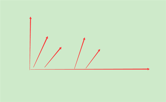

一个subFrame中可以设置两个不同的chirp吗?
例如:profile0与profile1 是不同的参数(频率、斜率等),chirp0关联profile0,chirp1关联profile1,chirp0的起始与结束都是 0 ,chirp1的起始与结束都是1,目的是让一个subFrame循环在发送这两个chirp
  • 一个subFrame中可以设置两个不同的chirp吗?
    您好,可以
  • 您好,我这边使用的是MRRdemo,具体配置是这样的 , profile0的参数为上扫频(低频 正斜率),profile1参数为下扫频(高频 负斜率),两个profile中的参数都是做过相关计算,ccsdebug在profile配置中未出现报错,chirp0关联profile0,chirp1关联profile1,burst的个数为1,burst循环次数为1,burst中chirp的循环次数是1,使用这两个chirp组成一个subframe 进行循环,为了模拟三角波,但是实际数据一直为上扫频的数据,并未出现下扫频数据。在obj->adcdatain /obj->adcdatabuf分别取值做测试,都是上扫频的数据。这与我的配置有关吗? 或者说取adc数据的方法不对?期待您的回复!

  • 好的  这个作为其中一种方案吧  我再对这个前期过程在做一下测试
    虽然能实现最终目的 但是过程比较复杂 存在大量数据计算
    还有一个问题 已经在另外一个问题下请教了您的同事
    mrr例程要求一个subframe由两个chirp构成 希望有倾向于一帧由一个chirp组成  请问有这样的例程吗

  • 针对您说的这两个参数  在cfg文件找了
    1. numChirpsPerFrame 这个参数存在于CBUFF_HwSessionCfg结构体和MmwDemo_DSS_DataPathObj结构体
        CBUFF_HwSessionCfg结构体中参数 全局搜索在MRR例程中只声明并未具体实例化使用
        MmwDemo_DSS_DataPathObj结构体参数是在DSS上
        在MSS上profile chirp frame AdvFrame等配置结构体中并无numChirpsPerFrame 参数
    2. numFrames参数存在于rlFrameCfg_t结构体和rlAdvFrameSeqCfg_t中
       MRR例程是使用的AdvFrame   其中numFrames设置为0 代表帧将不停的传输 直到收到帧停止  当前设置为0
       在rlFrameCfg_t结构体中 numFrames参数如高级帧一样 0代表无限次数 1-65535代表有限次数

  • 之前您说让我去修改这些参数- `numChirpsPerFrame`和- `numFrames`   就能实现一帧只包含一个chirp的效果
    我只是罗列出来 表达这些参数存在于其他的结构体中 并不是存在于mss工程用于配置射频前端
