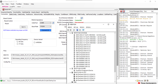

您好

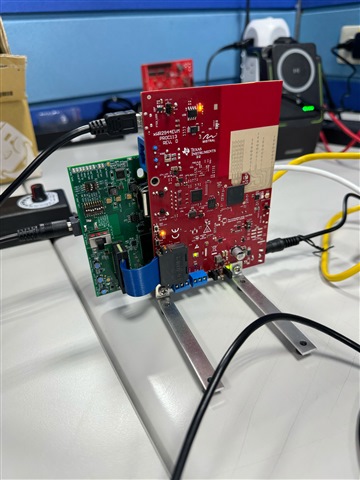

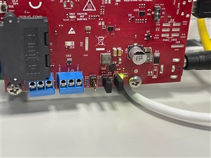

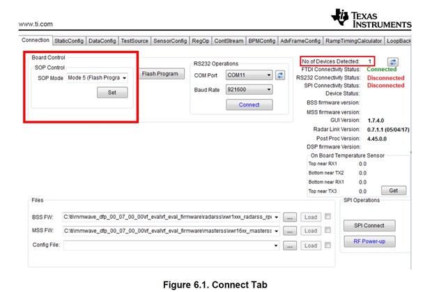

我想要使用DCA1000連接AWR2944 經由 mmwave studio進行data擷取

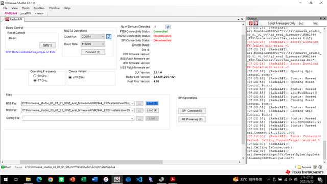

我現在在連接過程中發現我沒有顯示出sop mode的選單
但我看操作文件上會自動出現 圖6紅框位置
想了解是甚麼原因造成的
我的硬體連接如圖1~3

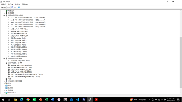

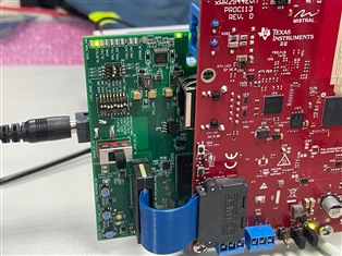

我的設備也有確實被PC辨認到以及mmwave studio也有確實的連線上設備如圖4~5

再麻煩跟我說是否有線接錯或是有模式沒有切換到的還是有driver沒有安裝成功呢

请看下面的user guide上关于SOP的设置。
Figure 2-23. SOP2 Mode
https://www.ti.com/lit/ug/spruj22a/spruj22a.pdf
图3中的usb线要接到FTDI_USB口。
5. A micro USB cable must be connected to the FTDI port on the AWR2944EVM (J10)
