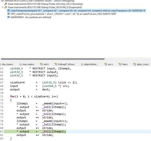

我们自己设计的板子,成功将程序烧录进去,使用上位机发送CLI命令启动雷达时,程序中断运行了
使用的工具箱版本为industrial_toolbox:4.12.1
我想排查是否是硬件问题导致的,应该程序在IWR6843AOP的开发板中运行是没有问题.

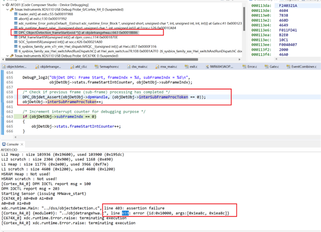

这是报错信息

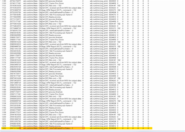

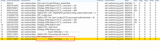

这是抓取的ROV日志(DSS),似乎是上一帧的雷达数据还未处理完成,下一帧就已经来了

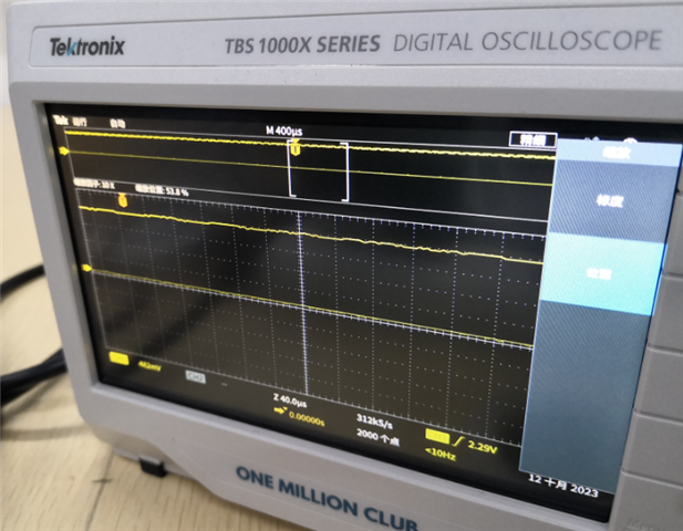

能否检查一下电源,看你们板子AWR6843的电压在运行3DPPL时候是否有下降,下降到spec范围之外?

建议用示波器看看运行3DPLL挂起前后是电压是否有变化。

建议每一路电压使用trigger的方式用示波器测量,确认电压没有低于spec的要求。

可以给下spec范围和trigger的阈值吗?

电源要求见IWR6843数据手册。
