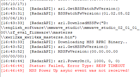

IWR1443BOOST连接mmwavestudio时,SPI连接不成功如图所示:

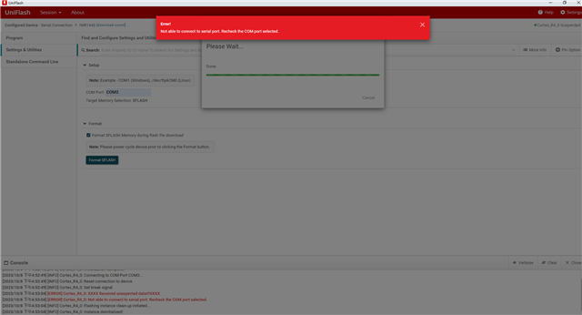

板子中部开关已经切换为了SPI,看了其他相关帖子的回答,使用UNIFLASH擦除时也遇到了错误,请问这是为什么?
如下是错误信息:

请问您的IWR1443芯片硅版本是多少?请按照下面的勘误表上的表面打印信息查看?
3 Device Markings
https://www.ti.com/lit/er/swrz074c/swrz074c.pdf
