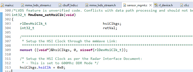

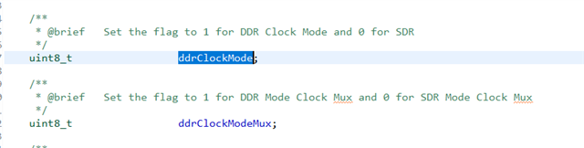

我看到代码及注释是这样的:
于是我就把这两个模式设置为0,期待可以使用SDR时钟,但是我发现时钟引脚上的300M时钟直接就消失了, 一直为高电平。
测量的时钟引脚:

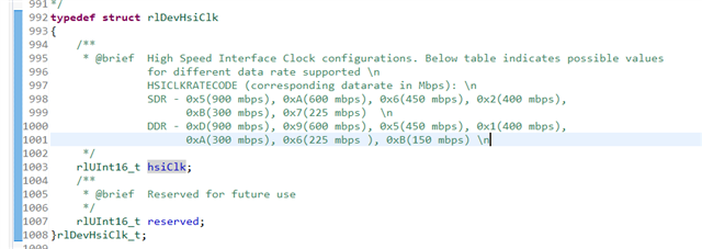

我想可能是SDR不能使用?所以我尝试给DDR降频,以此达到读取数据的效果。

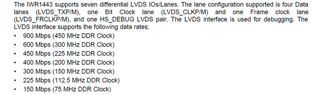

我又新建了一个工程,确定了时钟引脚上有300M信号后,我查看了1443的芯片手册,发现有多种DDR信号可选:
但是,我在代码里找了好久,却没有找到可以修改DDR时钟的地方。
因此,我这边有两个问题:
1、如何开启SDR时钟?
2、如何降低DDR时钟?
