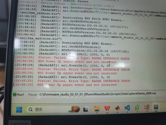

AWR1843: 用mmwavestudio连接雷达板子时spi连接不上
Part Number: AWR1843
s2已经拨到spi一端,也尝试过擦除,但是没有效果
  • 您好,
    您可以尝试以下几个步骤来解决问题:
    1. 检查供电和地线连接:确保AWR1843板子的供电和地线连接正常。检查供电电源的稳定性和电流是否满足要求。
    2. 检查SPI模式和时钟配置:确保mmWaveStudio中的SPI模式(如CPOL和CPHA)和时钟频率配置与AWR1843的SPI接口配置匹配。如果SPI模式和时钟配置不正确,可能会导致无法正确通信。
    3. 检查SPI引脚配置:确保AWR1843的SPI引脚配置正确。检查SPI时钟线、数据线和片选线的物理连接是否正确,确保没有短路或接触不良。
    4. 尝试更换SPI线路:如果可能的话,尝试使用不同的SPI线路来连接AWR1843板子,以排除线路问题。可以尝试使用其他SPI接口或更换SPI线缆。
    5. 检查设备驱动程序:确保你的计算机上已经安装了最新的AWR1843设备驱动程序。如果驱动程序不正确或过时,可能会导致无法正常连接AWR1843。
  • 你好,
    谢谢你的回复。虽然不知道什么原因,第二天再连的时候就连上了。
