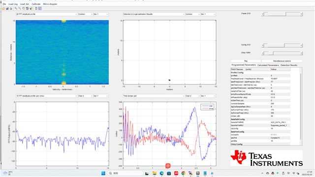

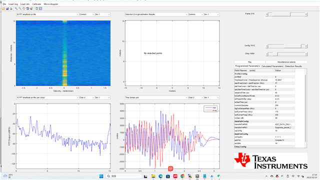

您好,我们在使用MMWCAS-RF评估板进行测试并使用mmwave studio进行数据处理时,出现以下情况:
(图一)
(图二)
在同一帧下,拖动右边的“config”滑动条,第一幅图对应config3/12,第二幅图对应config10/12。比较“1D-FFT”幅度图,发现前者较弱,几乎没有信号,而后者则明显较强。根据下图推断出主芯片的通道是能正常收发信号的,而其他芯片存在问题。

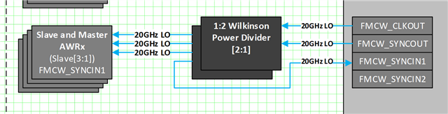

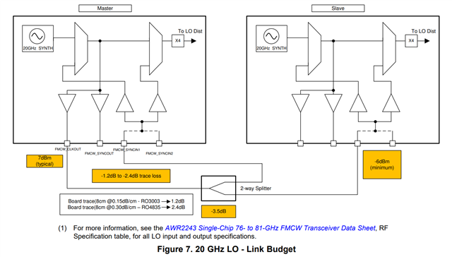

所有芯片上电后工作电压正常,请问出现这种情况的原因可能有哪些?有可能是wilkinson功分器分配的信号功率不够吗?
10.11日补充:在阻断功分器一路输出的情况下,发现另一路连接的原本没有信号的芯片现在能够正常收发信号(在1D-FFT图中表现为强度较强),所以是因为FMCW_CLK/SYNC_OUT功率不够(< - 6dbm)导致芯片不工作的吗?若是单纯提高DSP板的电源功率,比如改为12V6A,能提高射频芯片的输出信号功率吗?期待您的回复
