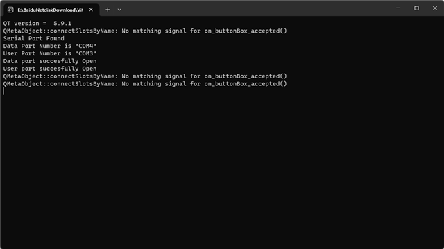

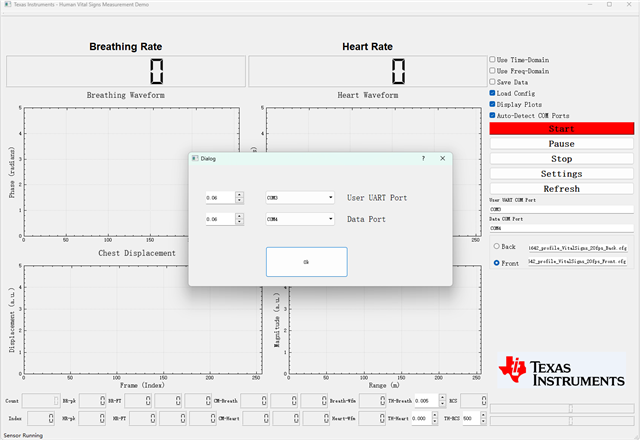

运行例程到这一步时出现该错误,这个OK点不动
是on_buttonBox_accepted()信号出现问题了吗?应该如何解决呢?

代码成功烧写了吗?板子也按照下面网站上的配置了吗?
ISK Style With mmWaveICBoost Attached
EVM Setup for Operational Modes
芯片表面打印60 GHZi
这个是ES 1.0版本,请查看下面的勘误表。
https://www.ti.com/lit/er/swrz087d/swrz087d.pdf
使用的是哪个toolbox里的Vital Signs? 可以查看对应user guide里是否支持ES1.0版本?
