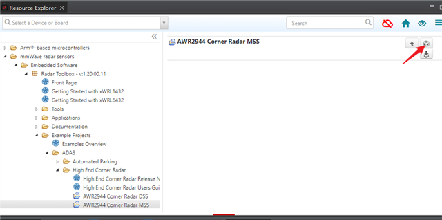

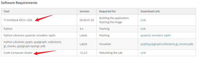

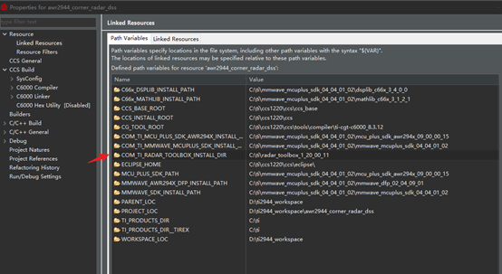

我安装了CCSSTUDIO 12.2.0 ,Radar Toolbox 1.20.0.11 和 mmWave MCU SDK04.04.01.02,
import 了MSS和DSS project

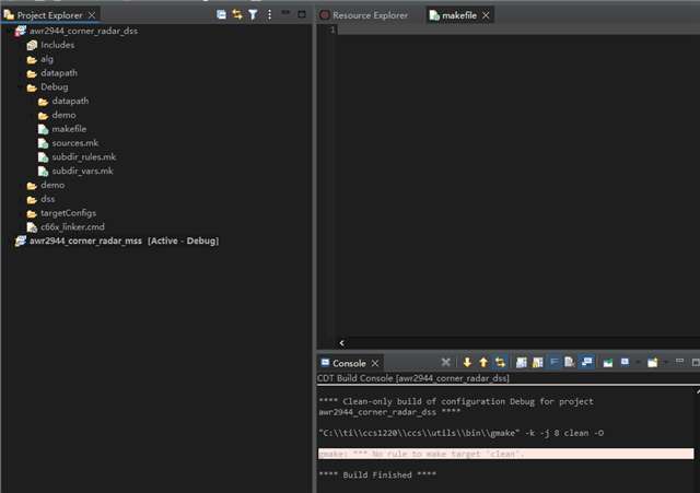

build MSS project的时候, dss project 报 gmake: *** No rule to make target 'clean'. 打开DSS project下的makefile发现是个空文件。请帮忙看看为啥DSS project无法build

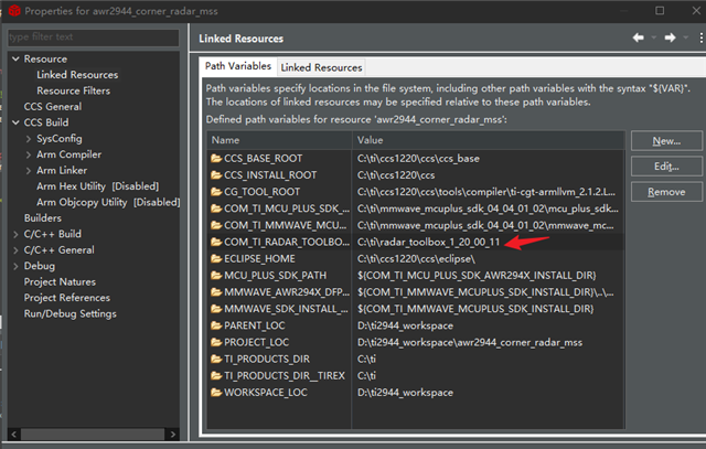

问题已经解决~ 我的做法如下:
1 增加radar toolbox的路径变量

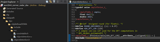

2 重命名 cossintable.c 为cossintable.h
3 修改dss project中的objection.c中的 line923 cossintable.c 为cossintable.h
4 修改mss project linked Resource, 增加path variable COM_TI_RADAR_TOOLBOX_INSTALL_DIR

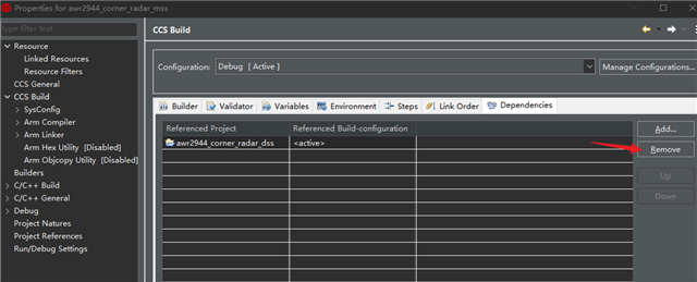

5 去除mss project 对dss project的关联
