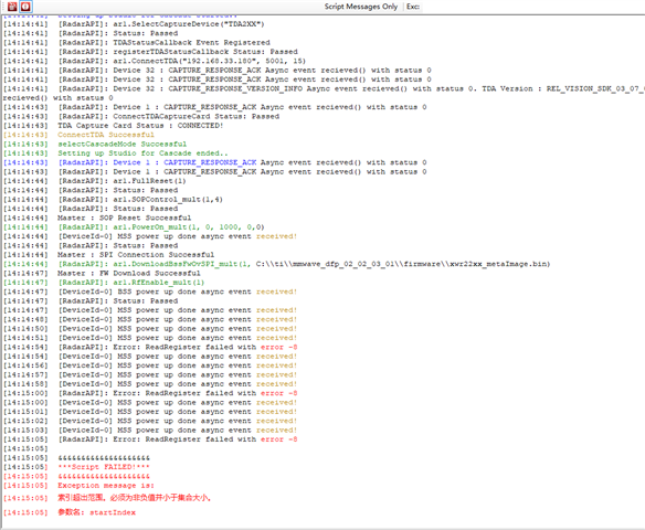

你好,
使用ti的TDA2和awr2243的4片级联板采数据,调用Cascade_Phase_Shifter_Calibration_AWRx.lua后,报错,是哪没有配好吗?

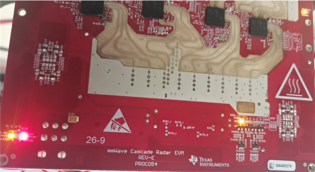

RF级联板是:
使用的bin是:
是不是加载的这个bin不匹配导致的?

请看一下您的AWR2243是ES1.1还是ES1.0版本?
