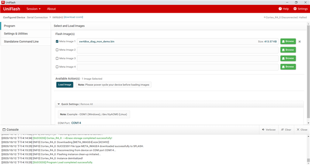

C:\ti\mmwave_platform_1_2_1\labs\diagnostic_monitor_ref\ti\demo\diag_mon_ref\prebuilt_binaries\xwr68xx_diag_mon_demo.bin
用unifiash烧录xwr68xx_diag_mon_demo.bin之后,串口没有输出,原因是什么
请看一下IWR6843是ES2.0版本吗?电脑操作系统是win10吗?
烧写后,板子SOP是否设成了function mode。
Set SOP Mode for Functional Mode
Hardware Setup of IWR6843AOPEVM for Functional Mode
