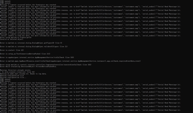

IWR6843ISK: 网页版Visualizer串口连接不成功
运行GUI文件时出现这样的报错
请问用的是哪个版本的toolbox?

现在只有radar toolbox,我的问题就很像这个IWR6843AOP上电,通过xds110连接mmWave Demo Visualizer后,data端口连接不上,console message没有任何输出 - 其它模拟产品 (Read-Only) - 存档论坛 - E2E 设计支持 (ti.com),芯片表面打印60 GHZi ,我下载了SDK3.2还是不行

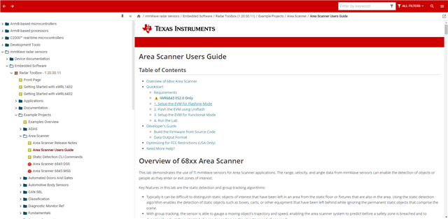

? ? 说:芯片表面打印60 GHZi
硅版本是ES1.0.请问使用的是哪个industrial toolbox里的Area_Scanner_GUI,看一下对应User guide里是否支持ES1.0?
确实只支持ES2.0
嗯,那不支持的。
