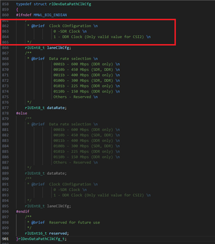

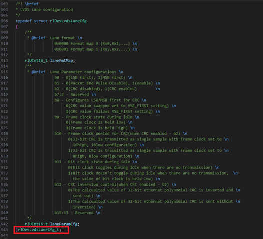

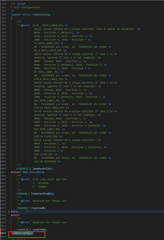

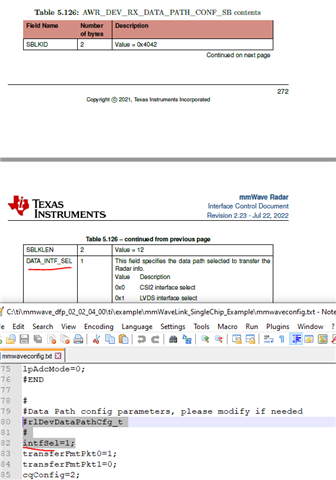

我在进行调试AWR2243单芯片的时候发现关于数据链路配置的结构体中,DDR clock 只能用于CSI2数据接口(如下图1)。但是,在进行数据接口配置的时候,我只配置了 rlDevLvdsLaneCfg_t 结构体(见下图2),并未配置 rlDevCsi2Cfg_t 结构体(见下图3),这样是不是意味着我使能的接口为LVDS接口,而不是CSI接口,此时我使能 laneClkCfg = 1 是无效的。
