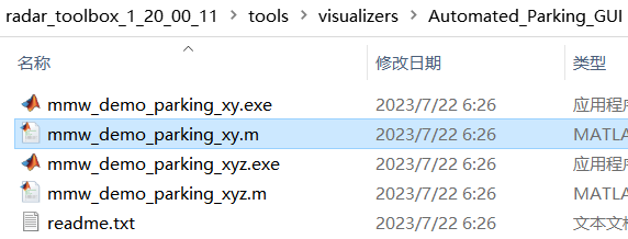

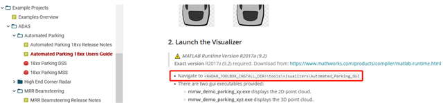

下图是自动停车User Guide中的信息,在Quickstart章节的启动Visualizer部分,其中红色框中提到的toolbox安装位置,我无法找到tools\visualizers\Automated_Parking_GUI。哪里可以查找?

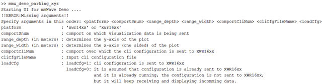

支持的,在命令中可以指定xwr18xx
mmw_demo_parking_xyz.exe xwr18xx 42 20 4 41 ../chirp_profiles/profile_parking_mimo_2d_50m_3d_10m_aop.cfg 1

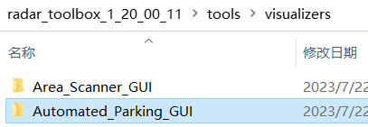

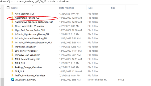

请看下面的user guide。
https://dev.ti.com/tirex/explore/node?a=1AslXXD__1.00.00.26&a=AocYeEd__3.6.0&a=VLyFKFf__4.10.1&a=VLyFKFf__4.12.1&node=A__AMXJydKffNOjRJ0zsBbhJA__radar_toolbox__1AslXXD__1.00.00.26&r=1AslXXD__1.00.01.07&r=1AslXXD__1.10.00.13&r=1AslXXD__1.20.00.11
