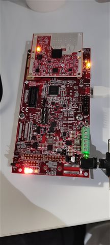

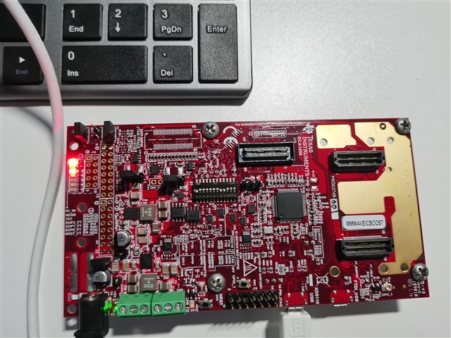

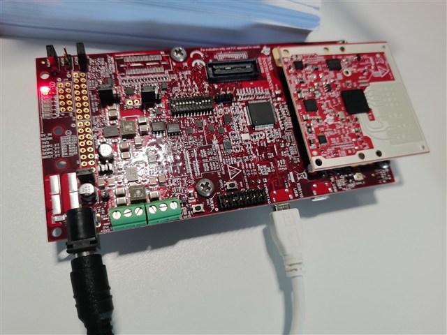

我的板子一开始显示是正常的,现在上电就变成了只亮一个灯的状态,请问这是怎么一回事?
请先按照下面的视频烧写一下mmw demo,看是否能运行起来?
https://www.ti.com/video/6205846491001
它是不带接口的
IWR6843ISK口上有usb口的,请看下面的视频连接。
https://www.ti.com/video/6205855073001
