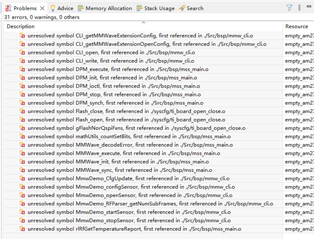

按照C:\ti\mmwave_mcuplus_sdk_04_04_01_02\mmwave_mcuplus_sdk_04_04_01_02\ti\demo\am273x\mmw\mss中的demo代码,移植到CCS中,显示一下错误:
error #10234-D: unresolved symbols remain
error #10010: errors encountered during linking; "empty_am273x_evm_r5fss0.out" not built
tiarmclang: error: tiarmlnk command failed with exit code 1 (use -v to see invocation)
gmake[1]: *** [empty_am273x_evm_r5fss0.out] Error 1
gmake: *** [all] Error 2
makefile:149: recipe for target 'all' failed
需要添加什么配置呢???
  • 您好,
    这个错误信息是指有未解决的符号,可能是由于缺少库文件或者头文件引用不正确导致的。你可以检查一下是否正确引用了所有需要的库文件和头文件,并且确认这些文件的路径是否正确。另外,也可以尝试重新编译一下代码,看看是否能够解决问题。
  • 头文件都已经包含了,请问库文件的路径在哪儿呢???在C:\ti\mmwave_mcuplus_sdk_04_04_01_02\mmwave_mcuplus_sdk_04_04_01_02\ti\demo\am273x\mmw\mss的demo中,好像没有说明需要引用的库文件。。

  • 您好,
    构建该演示的方法是:
    1) 在C:\ti\mmwave_mcuplus_sdk_04_04_01_02\mmwave_mcuplus_sdk_04_0401_02\scripts\windows\setenv.bat中,将设备设置为am273x。
    2) 然后在cmd提示符下运行setenv.bat,然后在同一cmd提示符中导航到C:\ti\mmwave_mcuplus_sdk_04_04_01_02\mmwave_mcuplus_sdk_04_0401_01_02\ti\demo\am273x\mmw
    3) 然后gmake-all将构建它。
    我们不支持任何CCS项目,如果你想构建同样的项目,请链接正确的库。我们建议您使用cmd提示符进行构建。
