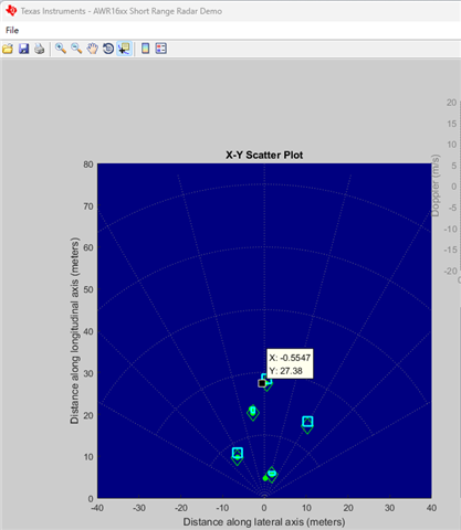

使用Radar Toolbox的SRR Example,可以得到SRR和Tracer, 速度(V)和位置(X,Y)
請問如何取得約略的Object Size (L,W,H)或可行的估算方法?
C:\ti\radar_toolbox_1_20_00_11\source\ti\examples\ADAS\short_range_radar
这个demo里没有估算检测物体大小,您可以看一下下面的帖子尝试计算RCS computiaton。
https://e2e.ti.com/support/sensors-group/sensors/f/sensors-forum/698624/awr1642-object-classification-using-radar-data
