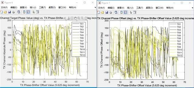

  • 1.没有改善,校准是在走廊里做的,
    2.我按官方提供的流程用cascade_TX_Phase_Calibration.m跑出来的图片如图所示,与文档中的相差很多,请问是哪里的问题

  • 你好,
    建议是在暗室里做校准,至少也是一个空旷的环境,走廊上墙壁会有很多多径干扰的。
