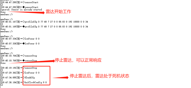

AWR2243: am2732+2243双芯级联demo 中sensorStop问题;
Part Number: AWR2243
设备发送完配置参数sensorStart后,雷达开始工作;工作后再发送sensorStop,雷达停止工作,此时雷达无法再接收任何串口命令(类似死机状态)

  • 用的原始demo,sensorStop命令没问题,我的意思的雷达工作后,再发sensorStop,雷达就死机了,级联原固件就会出现
