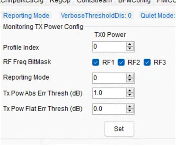

您好,我现在配置的使能一帧的数据为chirp0~47,共循环48次;想使用Monitor的Tx Power监控,请问该如果通过API设置,我这边设置后启动采样并没有收到
AWR_MONITOR_TX0_POWER_REPORT_AE_SB事件,甚至还收到了错误CRC的数据

  • RF monitor功能,使用的是RF内部的TX-RX loopback,是在帧间idle时间进行的,帧间idle时间内的数据是采集不到的。 因为monitor是在inter-frame idle时间进行,所以你仍然需要配置通用的frame。
    做法是:
    1  使用mmwave studio 配置和发送通用frame相关的配置

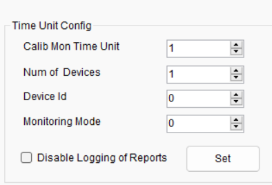

    2 在mmWave Studio CalibConfig tab 中设置monitor time unit,点击set按钮
    3 在mmWave Studio AnalogTxMon tab的RF Ananlog Monitoring Enables Config中 勾选 TX0 Power,点击Set按钮
    在mmWave Studio AnalogTxMon tab的Monitoring TX Power Config勾选RF1,RF2,RF3三个band

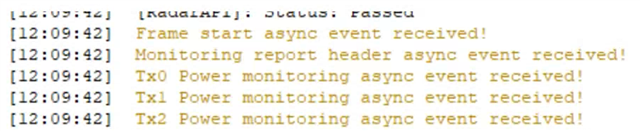

    5  开始发送frame,你会在mmWave Studio 的output窗口中看到类似如下的LOG

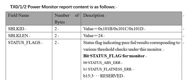

    6 到mmWave Studio安装目录的RunTime目录中找到最新的Trace文件夹中最新的Trace文件,然后包含0x101B subblockid 的API消息。根据Radar Interface Control文档中的TX power消息体结构,解析API消息,得到你想要的TX0 Power
