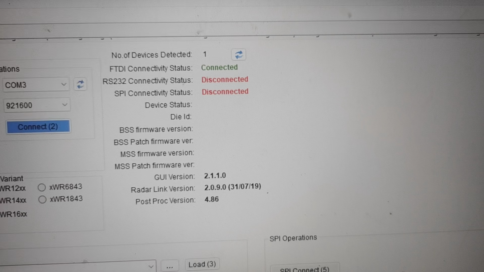

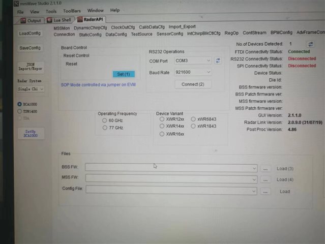

请问,连接好线接在电脑上后,ip配置好,软件都安好了,打开mmwave studio显示rs232  和   spi是未连接状态,是为什么呢
  • 补充问题图片
  • 您好,
    如果您在连接DCA1000EVM后,在打开mmWave Studio时发现RS232和SPI状态显示为未连接,可能有以下几个原因:
    1. 连接问题:请确保您的DCA1000EVM正确连接到电脑。检查RS232和SPI连接线是否正确连接,并确保连接稳定。您可以尝试重新插拔连接线,确保它们牢固连接。
    2. 驱动程序问题:请确保您已正确安装了DCA1000EVM所需的驱动程序。在安装mmWave Studio之前,可能需要安装适当的驱动程序,以确保与DCA1000EVM的通信正常。请检查您的设备管理器,确认驱动程序是否正确安装并且没有任何错误。
    3. IP配置问题:确保您正确配置了DCA1000EVM的IP地址。在连接DCA1000EVM之前,您需要将电脑的网络设置与DCA1000EVM的IP地址进行匹配。请检查您的IP配置是否正确,并确保电脑和DCA1000EVM在同一网络中。
    4. 软件设置问题:在mmWave Studio中,您可能需要手动设置RS232和SPI的连接参数。请确保您已经正确配置了这些参数,并选择了正确的串口和SPI接口。

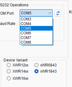

  • 请问这个RS232 SPI的连接参数在哪设置呢

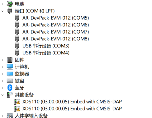

  •   右边是我的设备管理器的串口,左边是我软件所有串口
  • RS232和SPI是两种不同的通信接口,它们有不同的连接参数设置方式。
    对于RS232接口,连接参数通常包括波特率(Baud rate)、数据位数(Data bits)、校验位(Parity)、停止位(Stop bits)等。这些参数可以在串口通信的配置中进行设置。具体的设置方法取决于您使用的操作系统和编程语言。例如,在Linux系统中,可以使用命令行工具如`stty`或编程接口如`termios`来设置串口参数。在Windows系统中,可以使用设备管理器或编程接口如WinAPI来设置串口参数。
    对于SPI接口,连接参数通常包括时钟频率、数据位顺序、数据传输模式等。这些参数可以通过硬件配置或软件编程进行设置。在硬件配置方面,您需要根据具体的硬件平台和芯片手册来设置SPI控制器的参数。在软件编程方面,您需要使用相应的API或库函数来配置SPI接口的参数。具体的设置方法取决于您使用的硬件平台和编程语言。在嵌入式系统中,可以使用设备树或寄存器配置来设置SPI参数。在使用编程语言如C或Python进行开发时,可以使用相应的API或库函数来设置SPI参数。

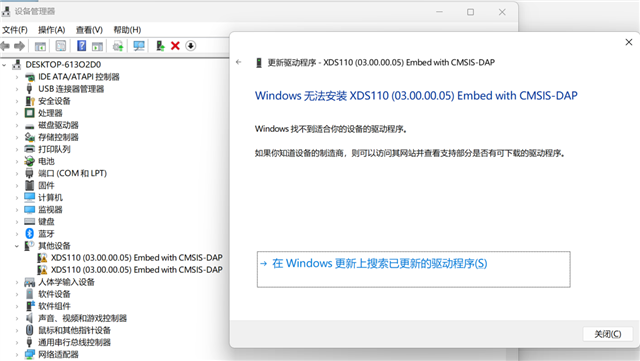

  •  请问,我这种情况得XDS更新驱动,但是我手动更新显示不能安装是什么情况呢。我是win11教育版  这个如果更新安装后应该就可以了
  • 这个如果更新安装后应该就可以了
    您好,是这样的
  • 现在就是驱动安不了,那怎么可以安装呢,是我哪里出问题了呢
  • 1. 驱动兼容性问题:请确保您下载的驱动与您的硬件设备完全兼容。检查操作系统和硬件规格是否与驱动要求相匹配。
    2. 驱动安装程序错误:有时,驱动安装程序本身可能存在问题。尝试重新下载驱动程序并确保您使用的是最新版本。
    3. 管理员权限问题:如果您没有管理员权限,可能会导致无法安装驱动。尝试使用管理员权限运行驱动安装程序。
    4. 防病毒软件干扰:某些防病毒软件可能会阻止驱动程序的安装。您可以尝试在安装驱动程序之前临时禁用防病毒软件,并在安装完成后重新启用。
    5. 设备连接问题:确保您的设备正确连接到计算机,并且设备处于可用状态。如果设备没有正确连接,驱动程序可能无法安装。
