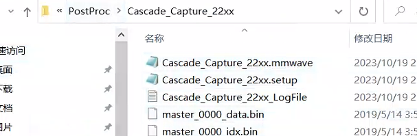

AWR2243: 使用Cascade_Capture.lua脚本文件后的捕获文件的数据如何用matlab读取出?
Part Number: AWR2243

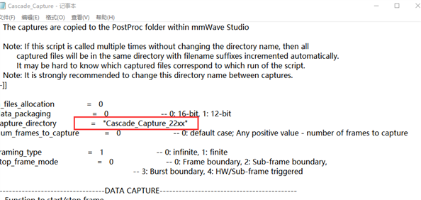

如题,运行了这个脚本文件,得到的数据如何用matlab读取出来呢?文件夹里面的数据哪些是捕获的回波数据呢?
  • 您好,
    要使用 MATLAB 读取 AWR2243 的捕获文件数据,您可以按照以下步骤进行操作:
    1. 将捕获文件(通常是 .bin 或 .dat 格式)从 AWR2243 设备或存储位置复制到您的计算机上。
    2. 打开 MATLAB,并使用以下代码创建一个 MATLAB 脚本或函数来读取捕获文件:
    function [data] = readCaptureFile(filename)
    fid = fopen(filename, 'rb'); % 打开捕获文件
    data = fread(fid, inf, 'int16'); % 以 int16 格式读取数据
    fclose(fid); % 关闭文件
    end
    3. 在 MATLAB 命令窗口或其他脚本中,调用上述函数以读取捕获文件的数据。例如:
    filename = 'path/to/your/capture/file.bin'; % 捕获文件的路径和文件名
    data = readCaptureFile(filename); % 调用读取函数
    4. 现在,您可以使用 MATLAB 的各种函数和工具来处理和分析捕获文件的数据。例如,您可以绘制数据的图形、计算统计信息或应用其他信号处理算法。
    请注意,上述代码假设捕获文件中的数据以 int16 格式存储。如果数据以其他格式存储,您可能需要调整代码中的数据类型和读取函数的参数。此外,根据捕获文件的结构和内容,您可能需要进一步解析数据以提取所需的信息。
