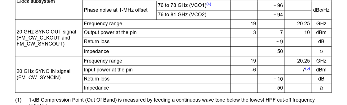

    (1)您好,按照AWR2243规格书里介绍的,20GHz LO信号功率典型值应该为7dBm,最大值有10dBm,如下图:
    和您说的功率范围有些出入,请问您说的这组功率范围参数是在哪些资料上有说明?

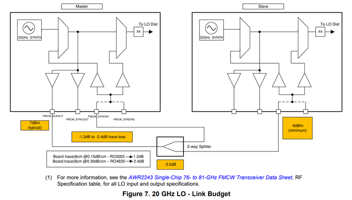

    (2)从芯片LO输入信号的最小功率为-6dBm,所以按您说的参数范围,FMCW_CLKOUT/SYNCOUT本身功率就有可能低于-6dBm,这样设计是否不太合理?

    对于您提到的LO信号功率范围,如果AWR2243的规格书中明确指定了20GHz LO信号的功率范围为7dBm的典型值和10dBm的最大值,那么请以规格书中的数据为准。
    关于FMCW_CLKOUT/SYNCOUT的功率问题,如果芯片的LO输入信号的最小功率为-6dBm,那么您确实需要确保LO信号的功率不低于-6dBm,以确保正常的工作。如果您的设计中存在这个潜在问题,您可能需要重新评估和调整设计,以确保LO信号的功率满足芯片的要求。
