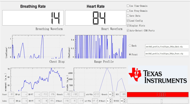

AWR1642BOOST: GUI中显示的呼吸和心跳是输出变量中的哪一个
Part Number: AWR1642BOOST

这么多输出变量,具体哪个变量和GUI中显示的呼吸和心跳有关,或者是在什么地方生成GUI中显示的心跳和呼吸的值
  • GUI显示的心跳和呼吸的输出值,可以查看C:\ti\mmwave_automotive_toolbox_3_6_0\labs\incabinsensing\driver_vital_signs\vitalSigns_target\common\mmw_output.h文件中的

  • 非常感谢你的回答,这些变量都是输出我知道,但是在GUI中不是只有一个呼吸和一个心跳吗,而输出有多个心跳和呼吸,GUI具体用到的是上面你说的哪个变量
  • 可以查看老版本toolbox里的C:\ti\mmwave_automotive_toolbox_3_0_0\labs\lab0001-driver-vital-signs\vitalSigns_host\gui_source\matlabScripts\main_readGUISavedBinary.m对输出数据的解析。
