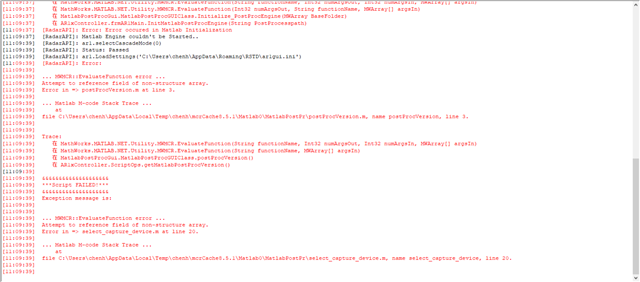

IWR6843ISK: 无法从matlab调用mmwavestudio实现自动化数据采集
Part Number: IWR6843ISK

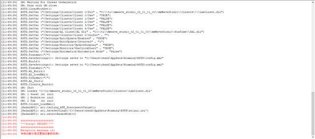

我首先尝试了在mmwavestudio中调用DataCaptureDemo_xWR.lua脚本,是可以运行的,但是调用Automation.lua脚本,会出现未将对象引用设置到对象的实例错误,如下图

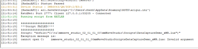

然后我又尝试在matlab中链接mmwavestudio实现DataCaptureDemo_xWR.lua脚本,会出现报错,如下图
文档内的地址和串口我已经按照6843型号做出了修改
  • 1. 错误的对象引用:在调用Automation.lua脚本时,出现了未将对象引用设置到对象的实例错误。这通常表示脚本中引用的对象未正确初始化或不存在。请确保您在调用Automation.lua脚本之前正确初始化了所有需要的对象,并且确保脚本中引用的对象存在且已正确配置。
    2. 脚本链接错误:在尝试在Matlab中链接DataCaptureDemo_xWR.lua脚本时出现了报错。这可能是由于脚本的链接方式或路径设置不正确导致的。请确保您在Matlab中正确设置了脚本的链接路径,并且链接方式与脚本的要求相匹配。
    3. 脚本参数设置错误:在调用脚本时,可能需要设置一些参数以适应您的具体硬件配置和串口设置。请确保您已经按照IWR6843ISK型号的要求对脚本中的地址和串口进行了正确的修改,并且没有遗漏任何必要的参数设置。

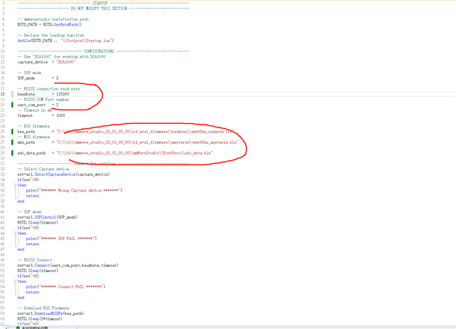

  • 你好,感谢您的回复,现在问题如下:已经可以在matlab中调用Datacapturedemo了。但是尝试了在mmwavestudio中直接加载Automation.lua脚本,会出现未将对象引用设置到对象的实例错误,同时对于Automation.lua文件的修改,均放于下图
    然后我又尝试在powershell中直接引用Automation.lua文件,在mmwavestudio中仍显示错误,期待您的答复
  • 根据您的描述,您在尝试在MMWaveStudio中加载Automation.lua脚本时遇到了"未将对象引用设置到对象的实例"错误。这可能是由于以下原因导致的:
    1. 脚本路径错误:请确保您在加载Automation.lua脚本时提供了正确的文件路径。检查脚本文件的位置,并确保在MMWaveStudio中正确指定了路径。
    2. 脚本依赖项:Automation.lua脚本可能依赖其他文件或库。确保所有必需的文件和库都位于正确的位置,并且可以在加载脚本时正确访问。
    3. 脚本语法错误:检查Automation.lua脚本的语法是否正确。语法错误可能导致脚本无法正常加载和执行。
    4. MMWaveStudio版本兼容性:确保您使用的MMWaveStudio版本与Automation.lua脚本兼容。某些脚本可能需要特定的MMWaveStudio版本才能正常工作。
    5. 脚本修改问题:如果您对Automation.lua脚本进行了修改,请确保修改的内容正确且不会导致错误。检查脚本的修改部分,并确保它们与MMWaveStudio的要求和API兼容。

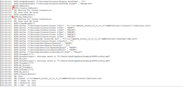

  • 您好,我在运行Automation.lua脚本发现在mmwavestudio中的output会显示RSTD.unbuild,请问这代表我的程序缺少必要的组件吗
  • 1. 缺少必要的库文件:你的程序可能依赖于某些库文件,但没有正确安装或配置它们。请确保你的程序所需的所有库文件都已正确安装,并在mmWave Studio中正确配置了路径。
    2. 缺少必要的依赖项:你的程序可能依赖于其他组件或模块,但没有正确安装或配置它们。请确保你的程序所需的所有依赖项都已正确安装,并在mmWave Studio中正确配置了路径。
    3. 代码中存在错误:你的程序可能存在错误或缺失的代码,导致无法构建或运行。请仔细检查你的代码,并确保它符合语法规则和逻辑要求。
