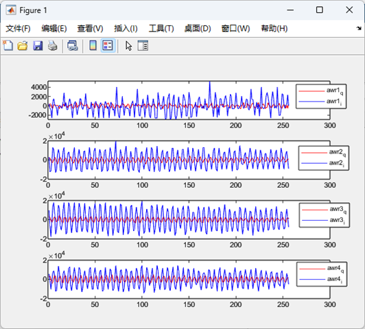

TI工程师您好!
如图所示,这是我采集到的一帧awr2243的原始数据(256点i路、256点q路),但是可以明显看到i路和q路信号的幅度不匹配,请问我该如何解决这个问题?
请尝试做一下IQ mismatch calibration,请看下面的帖子的讨论。
https://e2e.ti.com/support/sensors-group/sensors/f/sensors-forum/947152/awr2243-i-q-balance
