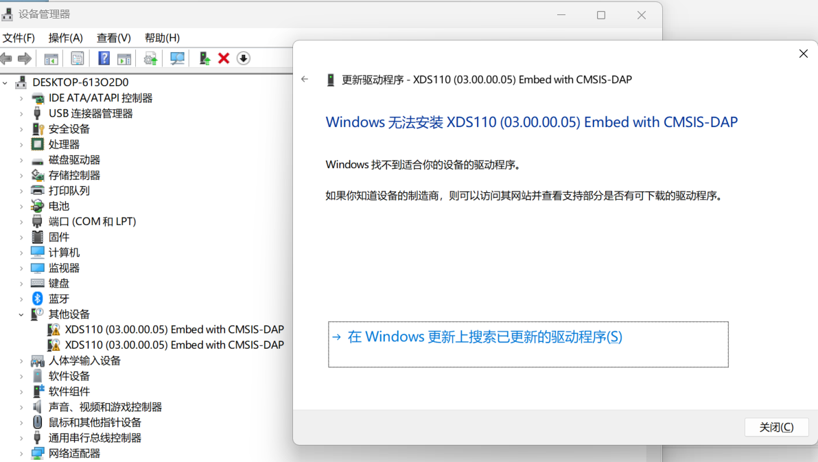

DCA1000和电脑连接时要手动安装DXS驱动,但是点的话不能安装是为什么呢,情况如图。
请到下面的网站下载XDS驱动。
XDS Emulation Software (EMUPack) Download
具体步骤请参考C:/ti/mmwave_studio_02_01_00_00/docs/mmwave_studio_user_guide.pdf文档里的2.3 USB Interface and Drivers。
