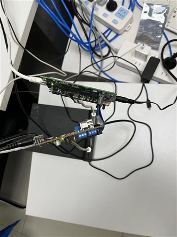

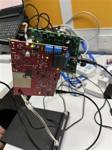

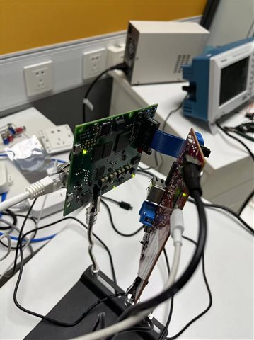

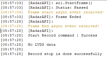

我已经按照文档,进行了正确的操作,包括重新烧录DCA1000EVM的FPGA固件程序,按顺序执行上电,调整AWR2944对应寄存器,以及按照指导手册配置DCA1000。在mmstudio的执行过程中,output未报出任何错误,所有端口也可以进行连接,网页版的上位机正确配置config也可以显示可视化的结果。但在使用mmstudio进行数据采集时,仍然会出现No LVDS data的情况,DCA1000的拨码开关也是按照指导手册进行了配置。目前排查不出问题在哪里。

  • 先看一下板子是否有按照user guide上连接,对应的拨位开关和供电电源是否正确?
    2.9 Connecting the AWR2944EVM to the DCA1000 EVM
    https://www.ti.com/lit/ug/spruj22a/spruj22a.pdf
  • 对应的拨码开关已经按照user_guide进行了配置,同时对于不确定的拨码开关,我们对所有可能进行了遍历,都没有得到想要的结果。电源供电用的是符合要求的12V,2.5A的电源,DCA板卡使用的是稳压电源,为5v,2.5A,在实际工作中电流大概只有0.483A。同时在网页端的studio和本地的matlab上位机上,正确配置cfg文件后都能传出正确的数据和可视化结果。目前就是面临没办法用DCA1000输出数据并保存为.bin的这个过程。同时我们在其他答案中也看到过类似命令行的操作方式,就是./????.exe fpga ./????.json + ./????.exe start_record ./????.json,然后在网页端载入lvds.cfg这样的方式,目前都是不输出.bin文件的。如果您有什么新的想法,请及时联系我。

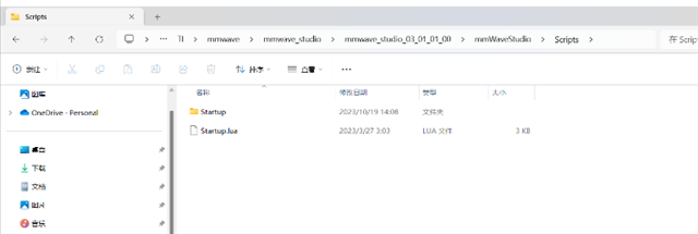

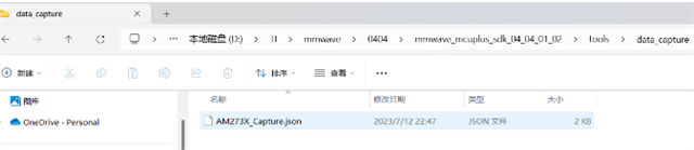

  •  我还有两个相关问题。在最新版本的SDK中,并不像官方教程中,对应mmstudio不存在需要载入的.lua文件,似乎被合成了一个start_up。这个问题会对我使用mmstudio对板卡寄存器配置造成影响嘛。
     其次在最新的SDK中,并不存在对应29XX版本进行采集需要对应的json文件,我们是从其他回答中抄的json文件。具体内容如下

    在指令行中可以得出success,包括capture start success,但当我们在网页上配置profile之后,并没有产生对应的bin文件。代码内容应该也可以帮您定位到之前的某个问题中,他们遇到了和我极为相似的问题,但之前的提问中并未包含解决方案。

  • 对应mmstudio不存在需要载入的.lua文件,
    先手动配置调通,再考虑用lua自动执行。

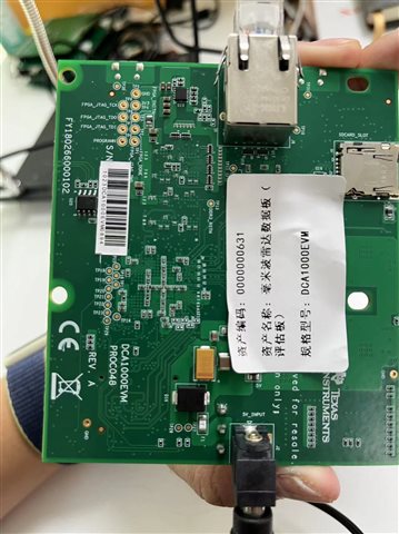

    DCA1000上有两个USB口,连接的是FTDI口,不要接成FPGA口。
    电源尝试3A输出的试试,另外,板子是 AWR2944 REVD 硅版本是ES2.0的吗?
    DCA1000EVM板上的SW2.1是否设置成LVDS_CAPTURE(Pin1)
  • 非常感谢您的回答,我们确定连接的是FTDI接口,同时供电使用的是12V,3A的电源。具体您说的版本,从我提供的图像中应该可以看出是不是ES2.0的版本。DCA1000数据采集板的拨码开关可以保证是正确设置的。但问题还没有解决,期待您之后的回复。
  • 板子的版本是REV D吗?
    DCA1000EVM板有采集过其他毫米波板吗?感觉是DCA1000EVM板的问题。
  •  从板上的编号来看应该是REV.A版本的开发板,还并未和其他毫米波板进行过数据集采集的工作。

    C:\ti\mmwave_mcuplus_sdk_04_02_00_01\mmwave_mcuplus_sdk_04_02_00_01\tools\studio_cli\mmw_cli_tool\mmwave_studio_cli避开了这个问题,但是没有解决,请问有解决的方法吗
    (即上述不产生.bin文件以及采集时显示no lvds data报错信息)
