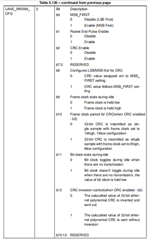

    我们在使用AWR2243 2片级联板卡的时候,会出现一个现象:把雷达放置到高低温箱里时,雷达启动后会出现采数异常,主从芯片采集时间不一致,CP数据不正确。因此我们想查看下LVDS数据的正确性。在Interface_control 文档里关于LVDS的CRC只能找到下面图中内容,对每个bit位的配置不是特别明白,并且在某些配置下,比如bit8/9/10/11置1时ADC就不能采集到数据了。更重要的是不清楚CRC体现在哪里。

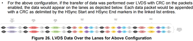

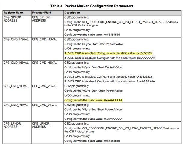

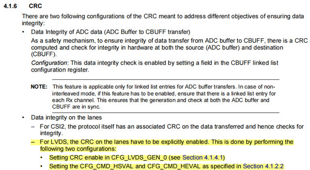

    在AWR16XX &AWR22XX data path 文档里看到了关于LVDS CRC的描述,需要通过寄存器配置信息,不论我选择哪种下图中描述的CRC 方式,我应该如何配置CFG_CMD_HSVAL和CFG_CMD_VSVAL 以及link list、LVDS fame CRC等等呢?这个接口有对用户开放吗?
如果以上都配置成功,CRC 信息会体现在 sensor传输给外部host 的LVDS信号上吗?还是只是在芯片内部ADC buffer 到CBUFF 的链路上的CRC? 我如何能看到CRC信息?

    您所提到的寄存器是无法使用的,因为 AWR2243只是前端器件。 配置的唯一方法是通过 SPI 使用 link 命令,具体请参阅接口控制文档。
    您列出的第一张图片是应用于 AWR2243中 LVDS 上的 CRC 的唯一的表格:
    用户需要自行使用该 AWR_DEV_LVDS_CFG_SET_SB 命令来设置 CRC。
