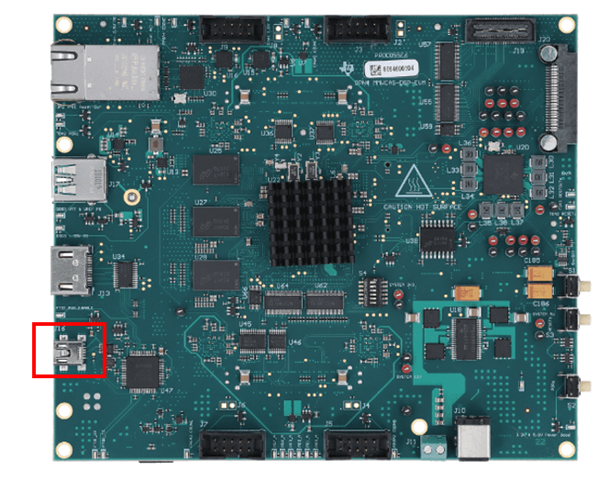

如图中J16代表的USB接口是可以作为实时传输数据的串口吗?
? ? 说:如图中J16代表的USB接口是可以作为实时传输数据的串口吗?
您好,是可以的
那问一下基于串口的实时传输数据要对开发板要烧入程序吗?
您好,是的
您好,有实时传输数据的相关资料吗,我对这块不是很理解,开发板一边采集一边实时传输到PC端,数据怎么就能实时进行处理呢?
在数据采集系统中,实时处理数据的方法有很多种。其中一种常用的方法是使用高速缓存技术。在数据采集过程中,数据会被存储在高速缓存中,然后通过DMA将数据传输到PC端。在PC端,数据可以通过多线程或多进程的方式进行实时处理。此外,还可以使用GPU等硬件加速技术来提高数据处理速度。
