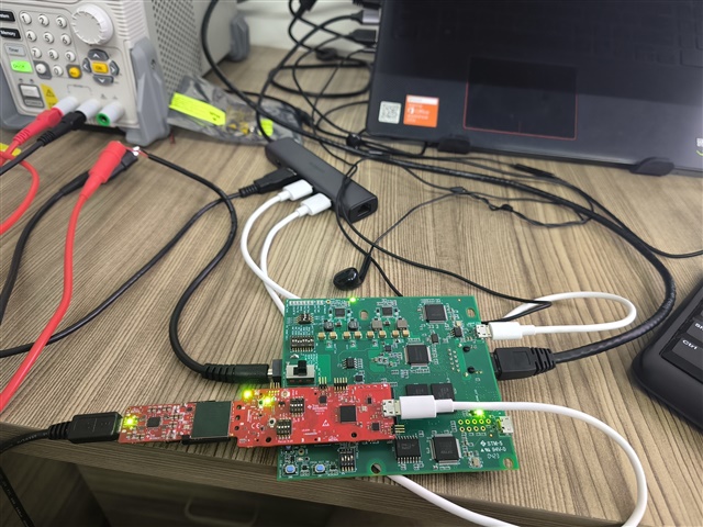

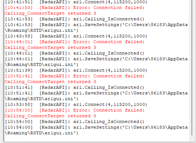

1. 配置错误:确保RS232串口的配置正确。检查波特率、数据位、停止位和校验位等参数是否与设备要求一致。
2. 电缆连接问题:检查RS232串口与dca1000之间的连接。确保连接稳固,并且使用正确的串口线缆。
3. 电源问题:确保IWR6843AOPEVM和dca1000都正常供电。检查电源适配器、电池或其他电源设备是否正常工作。
4. 软件配置错误:检查dca1000软件配置文件是否正确设置。确保选择了正确的串口和波特率。
6. RS232通信协议不匹配:确保IWR6843AOPEVM和dca1000之间使用相同的通信协议。
1.通信协议是什么啊
RS232
2.DCA1000网口连接电脑是没错的吧
是的
3.我的mmwave没有显示更新驱动这一步 我就没有更新c盘下FDTI这一驱动 我是直接下载的IWR6843aopevm手册里面的驱动 可行嘛
可行
